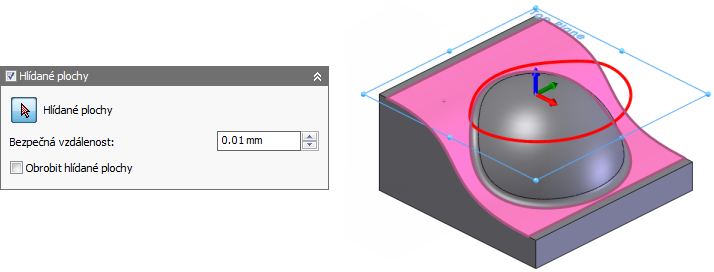

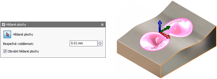

Funkci lze invertovat zaškrtnutím políčka Dotknout se povrchů. Pokud je tato možnost povolena, budou povrchy, kterým se nástroj původně měl vyhnout, určeny k dotyku. Zbývajícím povrchům se nástroj vyhne.
Možnost Dotknout se povrchů (ve výchozím nastavení vypnutá)
Možnost Dotknout se povrchů vypnutá
Možnost Dotknout se povrchů zapnutá
