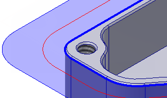

K provedení hrubovacího řezu vnější strany součásti použijte strategii Adaptivní obrábění.
panel 2D frézování
2D adaptivní
. . K usnadnění výběru profilu je někdy užitečné nejprve přiblížit roh součásti.
nebo kliknutím pravým tlačítkem myši v grafickém okně a výběrem možnosti OK ve směrové nabídce ukončíte příkaz 2D adaptivní a vytvoříte trajektorii nástroje. Pokračujte tématem Dokončení vnějšku součásti.
