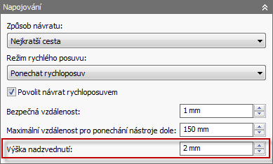

Některé strategie obrábění v aplikaci Inventor HSM Express provádějí pohyby při zachování dolní polohy nástroje při přesunu mezi řeznými trajektoriemi nástroje. Tyto přesuny jsou prováděny na stejné úrovni osy Z jako řezné průchody. Nastavením parametru Výška zdvihu lze nástroj v průběhu přesunů posunout směrem od materiálu. Zdvihnutí nástroje pomáhá předcházet vzniku pomocných značek a umožňuje vyšší rychlosti posuvu.
Nastavení výšky zdvihu je dostupné na kartě Napojování u strategií 2D a 3D Kapsa, Adaptivní obrábění a Vodorovné obrábění.
Nastavení parametru Výška zdvihu
