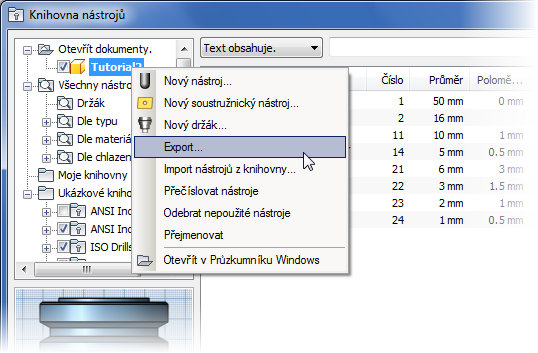

Chcete-li exportovat tabulku nástroje dokumentu do souboru knihovny, proveďte následující úkony:
  1. Klikněte pravým tlačítkem na dokument a v místní nabídce vyberte příkaz Export.
    Export tabulky nástroje

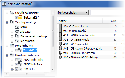

  2. Dále vyberte umístění a název nové knihovny. Pokud provádíte export knihovny do jedné z existujících složek knihovny nástrojů, bude nová knihovna okamžitě viditelná.
    Nová knihovna je nyní viditelná.
Poznámka: Pokud provádíte export do jiné složky, knihovna nebude v dialogu Knihovna nástrojů viditelná, dokud danou složku nepřidáte do dialogu knihovny. Nástroje můžete z knihovny nadále importovat pomocí možnosti Importovat nástroje z knihovny.
