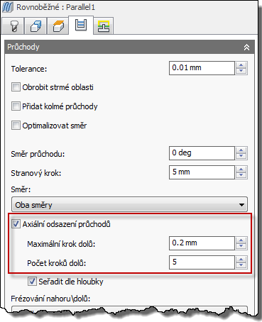

Aplikace Inventor HSM Express podporuje průchody s axiálním odsazením, které umožňují opakovat vypočítanou trajektorii nástroje v krocích ve směru osy Z.
Průchody s axiálním odsazením fungují podobně jako vícenásobná dokončovací snížení ve 2D operacích a jsou užitečné při odebírání pevného množství materiálu pomocí několika kroků. Pokud máte například 1 mm zbývajícího materiálu, můžete ho odebrat pěti průchody po 0,2 mm pomocí rovnoběžného dokončení.
Průchody s axiálním odsazením – nastavení
