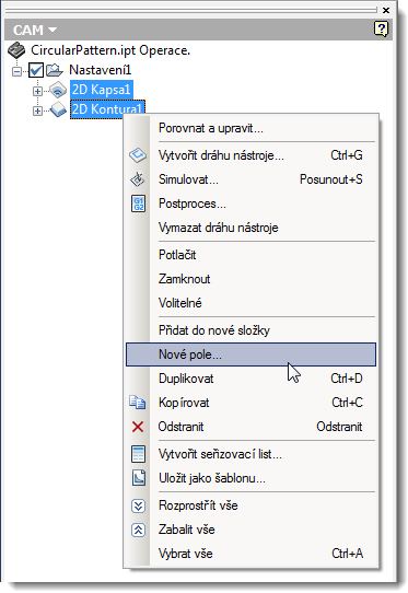

Chcete-li vytvořit nové pole dráhy nástroje, je nutné nejprve v Prohlížeči CAM vybrat operace, které budou uspořádány do pole nebo duplikovány, a pak kliknout pravým tlačítkem a v místní nabídce vybrat možnost Přidat do nového pole.
Výběr možnosti Přidat do nového pole
Vytvoří se nová složka obsahující vybrané operace a v této složce se vytvoří pole.

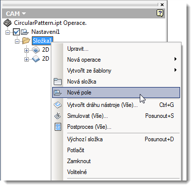

Pokud již máte operace pole ve složce, můžete kliknout pravým tlačítkem na složku a vybrat možnost Nové pole.
Přidání pole do existující složky

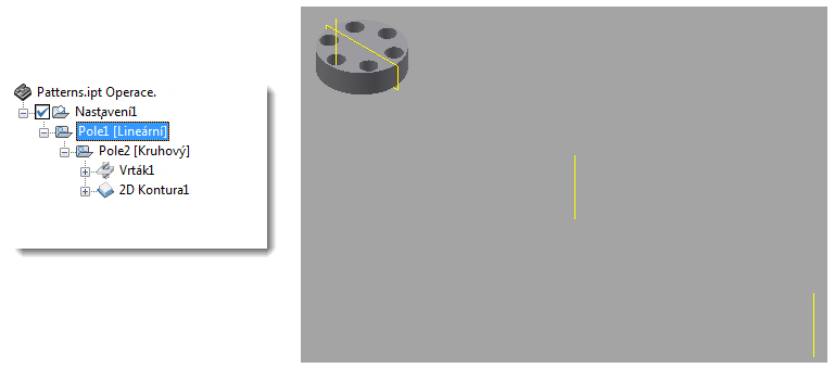

Vnoření pole a zobrazení náhledu
Pole lze vnořit vložením do složky jiného pole. Při zobrazení náhledu pole však mějte na paměti následující dvě omezení:
  1. Při zobrazení náhledu pole složeného z více operací se zobrazí pouze první operace.
  2. Při zobrazení náhledu vnořených polí se zobrazí pouze nejvrchnější pole s první operací.
V níže uvedeném příkladu je pole Pattern2 (kruhové pole) vnořeno v poli Pattern1 (lineární pole), není však viditelné v náhledu pole Pattern1. Všimněte si také, že pole Drill1 je zobrazeno pouze jako součást lineárního pole.

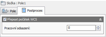

Přepsání odsazení pracovního souřadnicového systému
Bez ohledu na typ pole klikněte před ukončením operace pole na kartu Následné zpracování v dialogu Operace. Zde naleznete zaškrtávací políčko Přepsat odsazení pracovního souřadnicového systému.
Zaškrtnutím tohoto políčka a zadáním hodnoty odsazení pracovního souřadnicového systému přepíšete odsazení pracovního souřadnicového systému definované v nastavení pro všechny dráhy nástroje ve složce pole.
