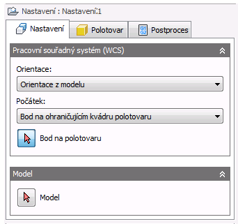

  1. Klikněte na kartu CAM panel Úloha Nastavení a zobrazte dialog Nastavení.
  2. Můžete také kliknout pravým tlačítkem na možnost Operace se souborem Tutorial2.ipt v horní části Prohlížeče CAM a v místní nabídce vybrat možnost Nové nastavení….
Zobrazí se dialog operací Nastavení s aktivní kartou Nastavení.
Nastavení počátku pracovního souřadnicového systému (WCS)
V grafickém okně se materiál polotovaru vytváří automaticky kolem ohraničujícího kvádru součásti. Pracovní souřadnicový systém zobrazí orientaci modelu ve středu horní části součásti. Orientace XYZ je správná, ale je třeba určit počátek WCS.
  1. Ve skupině Pracovní souřadnicový systém (WCS) v rozevírací nabídce Počátek:zaškrtněte políčko Bod kvádru materiálu.
  2. Klikněte na tlačítko Bod polotovaru a vyberte bod (reprezentovaný černou tečkou) v dolním levém rohu na horní ploše polotovaru. Případně můžete v rozevírací nabídce Bod ohraničujícího kvádru: vybrat možnost Horní roh 1.
    Bod ohraničujícího kvádru – Horní roh 1
Pracovní souřadnicový systém je nyní přeorientován na levý dolní roh horní plochy polotovaru.

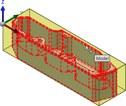

Definování povrchů modelů
Stejně jako v případě polotovaru není definování obráběných povrchů zcela nezbytné. Zde to však provádíme jako cvičení pro složitější nastavení.
  1. Ve skupině Model klikněte na tlačítko Model.
  2. Klikněte na model uvnitř polotovaru a vyberte součást jako obráběné povrchy.
  3. Výběr modelu v ohraničujícím kvádru
  4. Nakonec klikněte na tlačítko v dolní části dialogu Nastavení nebo klikněte pravým tlačítkem v grafickém okně a výběrem možnosti OK ve směrové nabídce ukončete postup nastavení.
