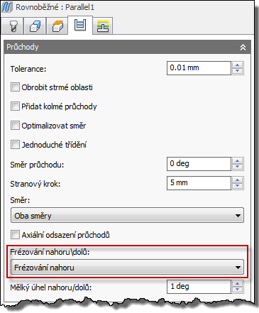

Strategie obrábění jako Tužka, Rovnoměrné, Rovnoběžné, Radiální a Spirála vytvářejí trajektorie nástroje, které se pohybují nahoru a dolů po ose Z. V závislosti na použitých nástrojích je možné, že upřednostníte pouze frézování směrem nahoru nebo pouze frézování směrem dolů. Aplikace Inventor HSM Express umožňuje toto nastavení určit na kartě Průchody s rozevírací nabídkou Frézování směrem nahoru nebo dolů.
Nastavení frézování směrem nahoru nebo dolů
Frézování směrem nahoru nebo dolů = Není důležité (výchozí)
Výchozím nastavením je možnost Není důležité, která znamená, že aplikace Inventor HSM Express bude provádět frézování směrem nahoru i dolů. Jedná se o nejefektivnější metodu, protože minimalizuje množství napojování a čas obrábění.
Frézování směrem nahoru nebo dolů = frézování směrem dolů
Frézování směrem dolů je užitečné, pokud používáte dlouhý úzký nástroj a obrábíte v blízkosti strmých stěn.
Frézování směrem nahoru nebo dolů = frézování směrem nahoru
Frézování směrem nahoru je užitečné, pokud používáte nástroj, který neumožňuje řezání dolní částí.
Pokud se použije pouze frézování směrem nahoru, respektive pouze frézování směrem dolů, lze také nastavit Mělký úhel směrem nahoru nebo dolů.
Hodnota mělkého úhlu směrem nahoru nebo dolů určuje nejmenší úhel stěny, na níž se má provést frézování směrem nahoru nebo dolů. Jakýkoli povrch s menším úhlem bude obráběn tak, jako kdyby byla nastavena možnost Není důležité – směrem nahoru nebo dolů v závislosti na směru, ve kterém se nástroj momentálně pohybuje.
