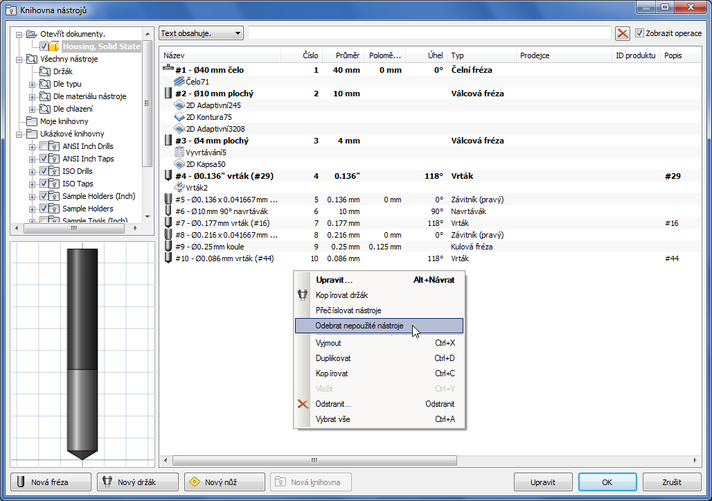

Aplikace Inventor HSM Express umožňuje snadno odebrat všechny nepoužívané nástroje kliknutím pravým tlačítkem v knihovně nebo seznamu nástrojů a výběrem možnosti Odebrat nepoužívané nástroje v místní nabídce.
Ukázková součást před odebráním nepoužívaných nástrojů

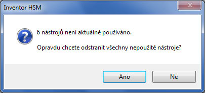

Výzva k odebrání nepoužívaných nástrojů

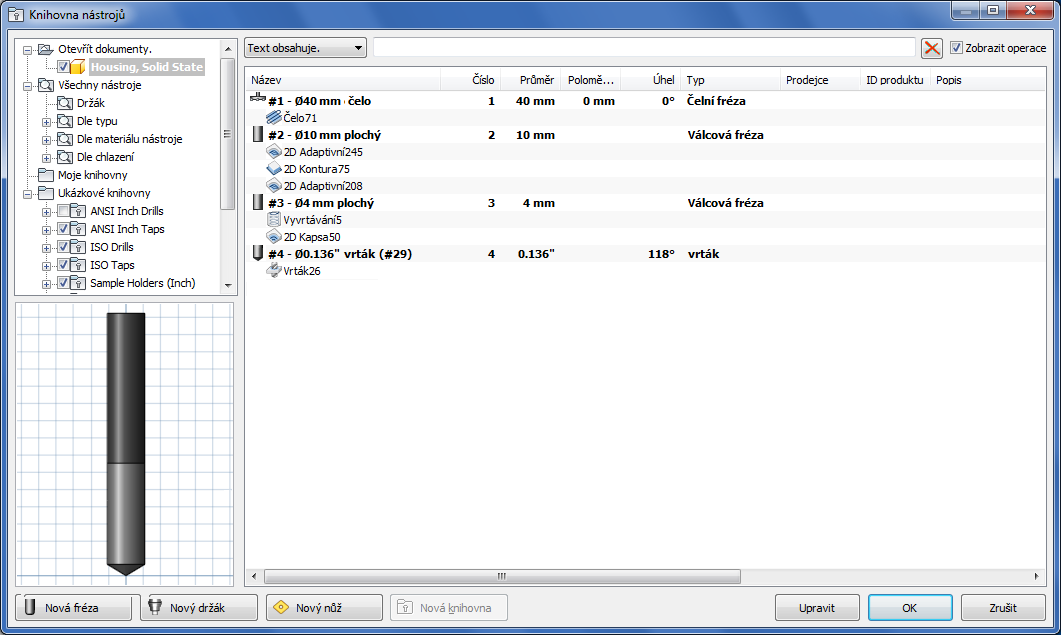

Ukázková součást po odebrání nepoužívaných nástrojů
