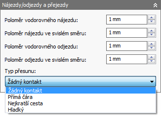

Aplikace Inventor HSM podporuje v závislosti na strategii obrábění čtyři různé typy přejezdů mezi řeznými záběry.
Typ přejezdu se nastavuje na kartě Napojování.
Výběr typu přejezdu
