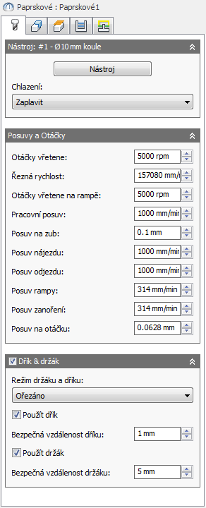

Jedná se o typ chladiva použitého s nástrojem.
Jedná se o rotační rychlost vřetena.
Jedná se o rychlost vřetena, která je vyjádřena jako rychlost nástroje na povrchu.
Jedná se o rotační rychlost vřetena při provádění pohybů na rampě.
Jedná se o posuv použitý při řezání.
Jedná se o rychlost řezného posuvu, která je vyjádřena jako hodnota posuvu na zub.
Jedná se o posuv použitý při nájezdu do řezného pohybu.
Jedná se o posuv použitý při odjezdu z řezného pohybu.
Jedná se o posuv použitý při provádění spirálovitého rampování do polotovaru.
Jedná se o posuv použitý při zanořování do polotovaru.
Jedná se o rychlost posuvu při zanoření, která je vyjádřena jako hodnota posuvu na rotaci.
Při používání nástroje s držákem je možné vybrat si v závislosti na strategii obrábění jeden z pěti různých režimů dříku a držáku. U dříku i držáku nástroje lze řešit kolize a lze jim přiřadit vlastní bezpečné vzdálenosti.
Zakázáno
Vytáhnout
Oříznuto
Detekovat délku nástroje
Určí, že se ve výpočtu dráhy nástroje použije dřík vybraného nástroje (aby nedocházelo ke kolizím).
Dřík nástroje zůstane vždy v této vzdálenosti od součásti.
Určí, že se ve výpočtu dráhy nástroje použije držák vybraného nástroje (aby nedocházelo ke kolizím).
Držák nástroje zůstane vždy v této vzdálenosti od součásti.

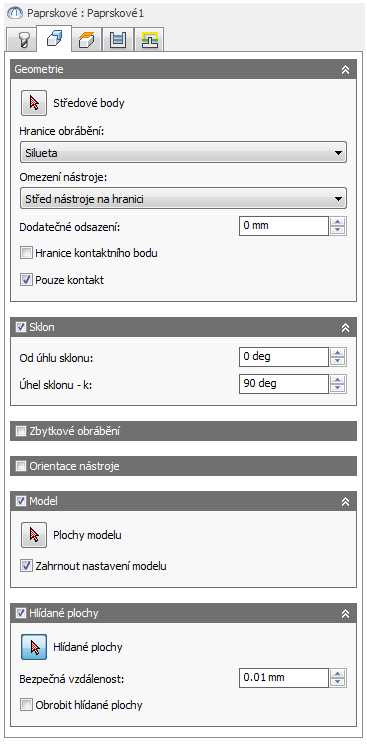

Režim hranic určuje, jak bude definována hranice dráhy nástroje. U následujících obrázků je použita 3D radiální dráha nástroje.
Příklad 1
Příklad 2
Režimy hranice:
Ohraničující kvádr
Silueta
Výběr
Chcete-li řídit pozici nástrojů ve vztahu k vybrané hranici nebo hranicím, použijte funkci omezení nástroje.
Uvnitř
Celý nástroj zůstane uvnitř hranice. Výsledkem je, že nemusí být obroben celý povrch omezený hranicí.
Uvnitř
Střed
Hranice omezí střed nástroje. Tímto nastavením se zajistí, aby byl obroben celý povrch uvnitř hranice. Také však mohou být obrobeny oblasti mimo hranici nebo hranice.
Střed
Vně
Dráhy nástroje se vytváří uvnitř hranice, hrana nástroje se však může posunout na vnější hranu hranice.
Vně
Chcete-li odsadit omezující hranici, použijte parametr Dodatečné odsazení.
Dodatečné odsazení se použije u vybrané hranice či hranic a u omezení nástroje.
Při zadání kladné hodnoty se hranice odsadí směrem ven, s výjimkou případu, kdy je omezení nástroje nastaveno na hodnotu Uvnitř. V tomto případě kladná hodnota slouží k odsazení směrem dovnitř.
Záporné odsazení se středem nástroje na hranici
Nulové odsazení se středem nástroje na hranici
Kladné odsazení se středem nástroje na hranici
Chcete-li zajistit, aby hrana nástroje překrývala hranici, vyberte metodu omezení nástroje nazvanou Vně a zadejte malou kladnou hodnotu.
Chcete-li zajistit, aby se hrana nástroje vůbec nedotkla hranice, vyberte metodu omezení nástroje nazvanou Uvnitř a zadejte malou kladnou hodnotu.
Tato možnost – pokud je povolena – určí, že se omezení dané hranicí řídí místem, kde se nástroj dotýká součásti, nikoli umístěním středu nástroje.
Zakázáno
Povoleno
Rozdíl je znázorněn níže na rovnoběžné trajektorii nástroje, kde je použita fréza s kulovým koncem.
Zakázáno
Povoleno
Určuje, zda budou dráhy nástroje generovány na místech, kde se nástroj nedotýká obráběného povrchu. Pokud je tato možnost zakázána, prodlouží se dráha nástroje až k limitům hranice omezení a přes otvory v obrobku.
Povoleno
Zakázáno
Uzavře dráhy nástroje na základě rozsahu zadaných úhlů.
0–90°
0–45°
45–90°
Omezení úhlu spádu jsou určena parametry úhlu Od úhlu spádu a K úhlu spádu na kartě Geometrie. Úhly jsou definovány v rozsahu od 0° (vodorovný) do 90° (svislý).
Obrobeny jsou pouze oblasti, které se rovnají hodnotám parametrů Od úhlu spádu a K úhlu spádu nebo je převyšují.
Většina 3D dokončovacích strategií podporuje omezení úhlu spádu. Jedno použití omezení spádu slouží k tomu, aby omezilo strategii vybrané dráhy nástroje na úhly, kde funguje nejlépe. Možnost Paralelní dokončení je například vhodnější pro mělké oblasti, zatímco možnost Konturové dokončení je vhodnější pro strmé oblasti.
Parametr Od úhlu spádu je definován od vodorovné roviny (0°). Obrobeny budou pouze oblasti, které se rovnají této nebo vyšší hodnotě.
Úhel spádu od 0°
Parametr K úhlu spádu je definován od vodorovné roviny (0°). Obrobeny budou pouze oblasti, které se rovnají této nebo nižší hodnotě.
Úhel spádu k 90°
Omezí operaci tak, aby byl odstraněn pouze materiál, který nemohla odstranit předchozí operace či nástroj.
Zbytkové obrábění zapnuto
Zbytkové obrábění vypnuto
Určuje zdroj, ze kterého se má vypočítat zbytkové obrábění:
Určuje průměr nástroje pro zbytkový materiál.
Určuje poloměr rohu nástroje pro zbytkový materiál.
Určuje úhel zúžení nástroje pro zbytkový materiál.
Určuje délku hřbetu nástroje pro zbytkový materiál.
Určuje soubor zbytkového materiálu.
Umožňuje vybrat úpravu zbytkového materiálu za účelem ignorování nebo zajištění frézování malých nerovností:
Tento parametr určuje množství polotovaru, které má být ignorováno nebo dodatečně odebráno, v závislosti na nastavení úpravy zbytkového materiálu. Parametr se primárně používá k tomu, aby se zabránilo obrábění malého množství zbytkového materiálu při použití nastavení Ignorovat nerovnosti.
Pomocí kombinace orientace trojice a možností počátku umožňuje určit, jak bude nástroj orientován.
Rozevírací nabídka Orientace nabízí následující možnosti nastavení orientace os X, Y a Z trojice:
Rozevírací nabídka Počátek nabízí následující možnosti umístění počátku trojice:
Tuto možnost aktivujte, pokud chcete přepsat geometrii modelu (povrchy nebo tělesa) definovanou v nastavení.
Ve výchozím nastavení je tato možnost povolena. Kromě povrchů modelu vybraných v rámci operace je zahrnut model vybraný v nastavení. Pokud tuto možnost zakážete, bude se dráha nástroje generovat pouze na površích vybraných v operaci.
Určí, kterým povrchům je nutné se vyhnout. Pokud je tato možnost povolena, zůstanou dráhy nástroje v zadané vzdálenosti od vybraných povrchů.
Zakázáno
Povoleno
Nástroj zůstane vždy v této vzdálenosti od vybraných povrchů.
Obrátí funkci nastavení Vyhnout se povrchům. Pokud je tato možnost povolena, budou povrchy, kterým se nástroj původně měl vyhnout, určeny k dotyku. Zbývajícím povrchům se nástroj vyhne.
Dotknout se povrchů

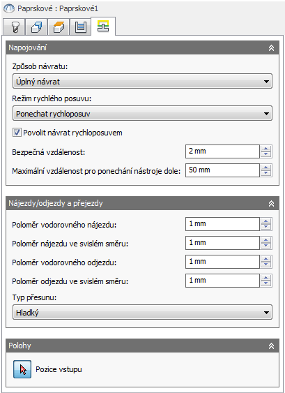

Bezpečná výška je první výškou, do které se nástroj přesune rychloposuvem při přechodu na začátek dráhy nástroje.
Bezpečná výška
Použije se odsazení bezpečné výšky vztahující se k výběru bezpečné výšky v rozevíracím seznamu výše.
Výška návratu určuje výšku, do které se posune nástroj před dalším řezným záběrem. Výška návratu musí být nastavena na hodnotu, která je vyšší než hodnota parametrů Výška posuvu a Vršek. Výška návratu se používá spolu s následným odsazením k určení výšky.
Výška návratu
Použije se odsazení výšky návratu vztahující se k výběru výšky návratu v rozevíracím seznamu výše.
Výška vršku určuje výšku, která popisuje horní část řezu. Výška vršku musí být nastavena na hodnotu, která je vyšší než hodnota parametru Spodek. Výška vršku se používá spolu s následným odsazením k určení výšky.
Horní výška
Použije se odsazení vršku vztahující se k výběru výšky vršku v rozevíracím seznamu výše.
Výška spodku určuje konečnou výšku a hloubku obrábění a nejnižší hloubku, do které nástroj v polotovaru sestoupí. Výška spodku musí být nastavena na hodnotu, která je nižší než hodnota parametru Vršek. Výška spodku se používá spolu s následným odsazením k určení výšky.
Dolní výška
Použije se odsazení spodku vztahující se k výběru výšky spodku v rozevíracím seznamu výše.

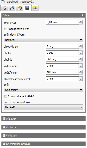

Určuje, zda se má dráha nástroje pohybovat zevnitř ven, nebo zvenku dovnitř. Výběr možnosti Není důležité minimalizuje řazení podle vzdálenosti.
Uvnitř > vně
Zvenku > dovnitř
Jedná se o úhlový krok mezi radiálními záběry zadaný ve stupních.
Počáteční radiální úhel ve stupních měřený od osy X (z pohledu pracovního souřadnicového systému)
Úhel od
Koncový radiální úhel ve stupních měřený od osy X (z pohledu pracovního souřadnicového systému)
Úhel k
Nastaví minimální vnitřní poloměr. U následujících obrázků je použita 3D spirálovitá dráha nástroje.
Žádný vnitřní poloměr
Vnitřní poloměr
Nastaví maximální vnější poloměr. U následujících obrázků je použita 3D spirálovitá dráha nástroje.
Žádný vnější poloměr
Vnější poloměr
Určuje minimální stranový krok.
Směrová možnost umožňuje určit, zda se má aplikace Inventor HSM pokusit zachovat sousledné, nebo nesousledné frézování.
Sousledné
Oba směry
Sousledné
Chcete-li obrobit všechny záběry v jednom směru, vyberte možnost Sousledné. Při použití této metody se aplikace Inventor HSM pokusí použít sousledné frézování vzhledem k vybraným hranicím.
Nesousledné
Tato možnost obrací směr dráhy nástroje ve srovnání s možností Sousledné a vytváří dráhu nástroje pro nesousledné frézování.
Oba směry
Pokud je vybrána možnost Oba směry, aplikace Inventor HSM bude ignorovat směr obrábění a propojí záběry se směry, které povedou k nejkratší dráze nástroje.

Určuje maximální úhlovou změnu. Pokud bude překročena, sníží se rychlost posuvu.
Určuje minimální poloměr, po jehož překročení se posuv zmenší.
Určuje vzdálenost zkrácení posuvu před rohem.
Určuje sníženou rychlost posuvu, která se má použít v rozích.
Umožňuje snížit rychlost posuvu pouze u vnitřních rohů.
Určuje, jak se nástroj pohybuje mezi řeznými záběry. Na následujících obrázcích je použita strategie Průtok.
U strojů CNC, které nepodporují linearizované rychloposuvy, lze upravit postprocesor tak, aby převedl všechny pohyby G0 na pohyby rychlého posuvu G1. Chcete-li získat další informace nebo pokyny, jak daným způsobem upravit postprocesory, kontaktujte technickou podporu.
Určuje, kdy mají být rychloposuvy ve výstupu jako skutečné rychloposuvy (G0) a kdy mají být ve výstupu jako pohyby s vysokou rychlostí posuvu (G1).
Tento parametr se obvykle nastavuje, aby nedocházelo ke kolizím u strojů, které při rychloposuvu provádějí pohyby „dog-leg“.
Rychlost posuvu, která se používá pro výstup rychloposuvů jako G1 místo G0.
Pokud je tato možnost povolena, provádí se návraty rychloposuvem (G0). Tuto možnost zakažte, chcete-li vynutit návraty rychlostí posuvu odjezdu.
Minimální vzdálenost mezi povrchy nástroje a součásti při pohybech návratu. Vzdálenost je měřena po použití přídavku. Pokud byl tedy použit záporný přídavek, je třeba věnovat pozornost tomu, aby byla bezpečná vzdálenost dostatečně velká a zamezila jakýmkoli kolizím.
Určuje maximální vzdálenost, která je povolena pro pohyby nástroje při ponechání dole.
Maximální vzdálenost pro ponechání nástroje dole = 1"
Maximální vzdálenost pro ponechání nástroje dole = 2"
Určuje poloměr pohybů vodorovných nájezdů.
Poloměr vodorovného nájezdu
Jedná se o poloměr svislého oblouku, který vyhlazuje vstupní pohyb při přechodu ze vstupního pohybu na samotnou dráhou nástroje.
Poloměr svislého nájezdu
Určuje poloměr pohybů vodorovných odjezdů.
Poloměr vodorovného odjezdu
Určuje poloměr svislého odjezdu.
Poloměr svislého odjezdu
Určuje typ propojení mezi záběry.
Tlačítko výběru, které slouží k vybrání pozic vstupů.
