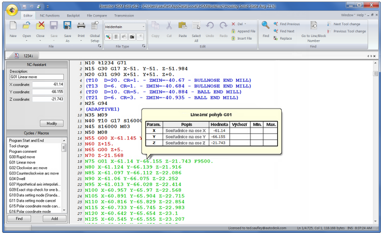

Editor NC
Po následném zpracování se výsledný program NC automaticky otevře v editoru Inventor HSM Edit.
V editoru je možné daný program NC upravit, zkontrolovat a přenést do stroje CNC. Editor poskytuje řadu funkcí určených pro kód CNC včetně číslování a přečíslování řádků, vyhledávání rozsahu XYZ nebo porovnání souborů. Editor Inventor HSM Edit obsahuje propojení DNC pro spolehlivou komunikaci RS-232 s různými řídicími systémy CNC.
Program NC-Assistant oproti dřívějšku zrychluje a zjednodušuje úpravy kódu NC. Pozastavte ukazatel myši na libovolném kódu M nebo G a program NC-Assistant kód rozpozná.
