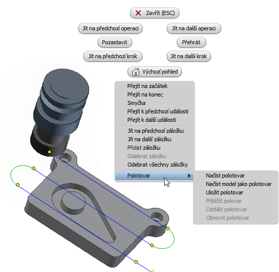

Kdykoli je režim Simulace aktivní, můžete kliknutím pravým tlačítkem v grafickém okně zobrazit směrovou nabídku přehrávače simulace. Šest uzlů směrové nabídky duplikuje možnosti, které naleznete v přehrávači simulace. Možnosti jsou následující:
V nabídce přetečení, která se nachází hned pod směrovou nabídkou, je k dispozici několik dalších možností.
- Smyčka – Výběr možnosti Smyčka umožní přehrávání simulace v nekonečné smyčce. Chcete-li přehrávání v nekonečné smyčce zrušit, klikněte pravým tlačítkem v grafickém okně a znovu v nabídce přetečení vyberte možnost Smyčka.
- Přejít k předchozí události – Událost je definována jako detekce kolizí zobrazená na ovládacím prvku časové osy Přehrávače simulace v dolní části grafického okna.
Přejít k další události
Záložky v umístění trajektorie nástroje
Záložky v umístění trajektorie nástroje lze přidat, zobrazit nebo odebrat také pomocí dalších možností nabídky přetečení ve směrové nabídce Přehrávače simulace. K dispozici jsou následující možnosti:
- Přejít k předchozí záložce – Přesune se k předchozí záložce na trajektorii nástroje.
- Přejít k další záložce – Přesune se k další záložce na trajektorii nástroje.
- Přidat záložku – Přidá záložku v aktuálním umístění trajektorie nástroje. Mějte na paměti, že veškeré přidané záložky budou automaticky zrušeny při obnovení operace.
- Odebrat záložku – Odebere aktuální záložku.
- Odebrat všechny záložky – Odebere všechny záložky.
Možnosti záložek ve směrové nabídce přehrávače simulace. Šest žlutých kroužků na trajektorii nástroje označuje existující záložky.
Zapamatujte si: Přidání záložek na trajektorii nástroje může být velmi užitečné před odesláním připomínek týmu aplikace Inventor HSM. Budeme vám vděční, pokud budete takto postupovat v případě dotazu týkajícího se určité části trajektorie nástroje.
Další možnosti polotovaru ve směrové nabídce Přehrávače simulace
Další možnosti směrové nabídky přetečení budou aktivovány, pokud během simulace polotovaru vyberete Standardní režim polotovaru.
Ve výchozím nastavení používá simulace polotovar definovaný v nastavení. Pokud chcete zkontrolovat, zda je součást podříznutá, nejrychlejším možným řešením je použít nastavený model jako počáteční polotovar. Aplikace Inventor HSM umožňuje provedení těchto kroků beze změny nastavení výběrem příkazu Načíst model jako polotovar ve směrové nabídce přetečení přehrávače simulace. K nastavenému polotovaru se lze vrátit výběrem příkazu Obnovit polotovar ve stejné nabídce.
Aktuální polotovar lze exportovat do stereolitografického souboru (STL) výběrem příkazu Uložit polotovar v nabídce přetečení, když animace není spuštěna.
Počáteční polotovar může být načten ze souboru STL pomocí možnosti
Načíst polotovar v nabídce přetečení.
Důležité: Soubor STL musí být uzavřený (tj. neobsahuje žádné mezery) a nesmí protínat sám sebe.
Přiblížení a oddálení polotovaru
Režim polotovaru
Rychlý (pouze 3-osé) nabízí následující možnosti:
- Přiblížit polotovar – Přepočítá polotovar pro menší oblast v aktuálním umístění ukazatele myši.
- Oddálit Polotovar – Přepočítá polotovar pro předchozí oblast v aktuálním umístění ukazatele myši.
- Obnovit polotovar – Přejde zpět na začátek ke kvádru polotovaru úlohy.
