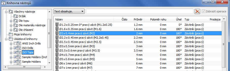

Po výběru složky vyhledávání Všechny nástroje v horní části stromu Knihovna nástrojů budou v seznamu nástrojů na pravé straně zobrazeny všechny nástroje ze všech knihoven. Pokud vyberete kteroukoliv ze složek vyhledávání pod položkou Všechny nástroje, seznam je okamžitě aktualizován a zobrazí pouze nástroje odpovídající vybrané složce vyhledávání.

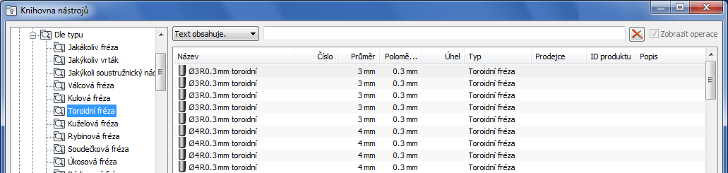

Příklad: Po výběru složky Podle typu > Torická fréza budou zobrazeny pouze torické nástroje.
Zobrazení pouze torických nástrojů

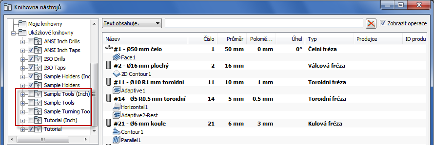

Vyloučení nástrojů ze vzorových knihoven

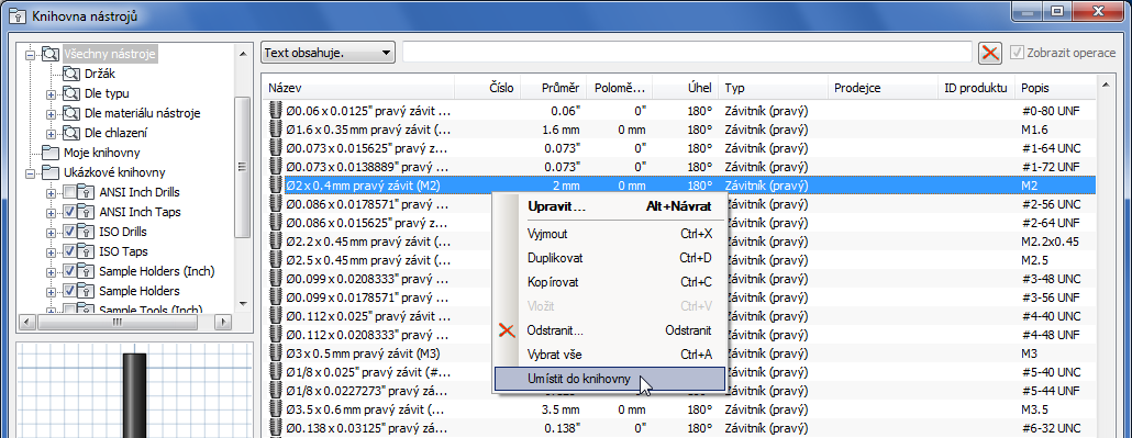

Při použití funkce Složka vyhledávání můžete otevřít odpovídající knihovnu, ve které je daný nástroj uložen. Jednoduše klikněte pravým tlačítkem na nástroj a v místní nabídce vyberte položku Vyhledat v knihovně.
Možnost Vyhledat v knihovně
Takto bude vybrána knihovna ve stromu a vyhledán příslušný nástroj.
