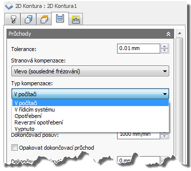

Typ prováděné kompenzace lze vybrat v dialogu 2D kontura na kartě Záběry v rozevírací nabídce Typ kompenzace.
Změna typu kompenzace
