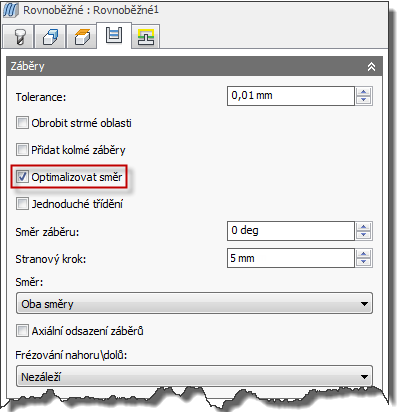

Operace Rovnoběžné obvykle vytváří vysoce kvalitní trajektorie nástrojů pro mělké oblasti. Pokud součást obsahuje strmé oblasti, výsledkem obrábění podél strmých oblastí místo obrábění přes ně je nízká kvalita dokončení. Strategie Rovnoběžné poskytuje nastavení Obrobit přímo na kartě Záběry, které předchází obrábění podél strmých oblastí pomocí automatického výběru nejlepšího směru rovnoběžných záběrů.
NastaveníObrobit přímo
Pokud je tato možnost vybrána, jsou vytvořeny dvě paralelní operace; jedna podél zadaného parametru Směr záběru a druhá, která je kolmá (otočená o 90 stupňů). Tyto dva směry jsou poté oříznuty tak, že pro každou danou oblast budou zachovány pouze směry, které jsou obrobeny přes oblasti se spádem.
Příklad použití možnosti Obrobit přímo
