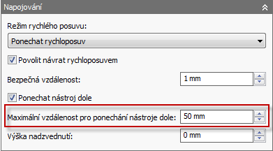

Aplikace Inventor HSM umožňuje řídit ponechání nástroje dole nastavením možnosti Maximální vzdálenost pro ponechání nástroje dole, což snižuje počet návratů. Toto nastavení se nachází na kartě Napojení.
Zaškrtnutím políčka Ponechat nástroj dole a obnovením níže uvedené operace trajektorie nástroje dosáhnete následujících výsledků.
