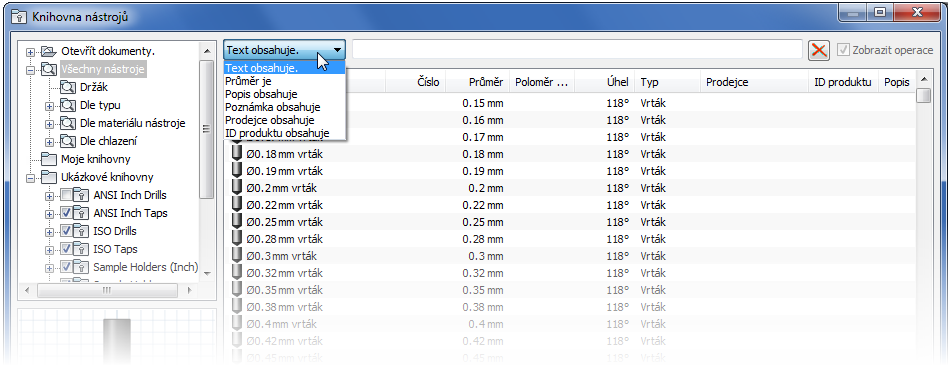

Nejrychlejším způsobem, jak v Inventor HSM Inventor HSM Express najít nástroj, je použití zabudované funkce filtrování, která se nachází v horní části dialogu Knihovna nástrojů.
V rozevíracím seznamu filtru je možné vybrat si z různých možností filtrování. Vyhledávací pole na pravé straně umožňuje zadat odpovídající text nebo číslo, které se má zobrazit.
Různé možnosti vyhledávání
Ve výchozím nastavení se vyhledává ve všech textových polích, včetně pole popisu.

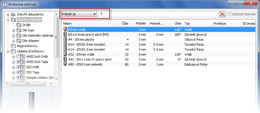

Další možnosti lze použít, pokud je potřeba omezit hledání na konkrétní pole. Chcete-li například najít všechny nástroje o průměru 5 mm, vyberte možnost Průměr je a následně zadejte do vyhledávacího pole hodnotu 5.
Hledání nástrojů o průměru 5 mm
