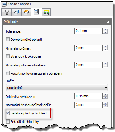

Detekce plochých oblastí
3D obráběcí strategie (Adaptivní obrábění a Kapsovací obrábění) a strategie dokončování Konturové mají na kartě Záběry možnost nastavení Detekce plochých oblastí. Když je tato možnost povolena, strategie zjistí všechny ploché oblasti a upraví krok dolů tak, aby axiální přídavek na těchto plochých oblastech byl ponechán.
Nastavení Detekce plochých oblastí na kartě Záběry
