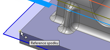

Výchozí výšky jsou nastaveny vzhledem ke geometrii tak, aby byla opracována celá hloubka součásti. V této operaci provedeme opracování směrem dolů k ploché oblasti součásti a vynecháme obdélníkovou základnu součásti.
- Klikněte na kartu Výšky.
- V rozevírací nabídce Dolní výška vyberte možnost Výběr.
- Pro možnost Dolní reference vyberte jeden z vrcholů podél dolní plochy.
