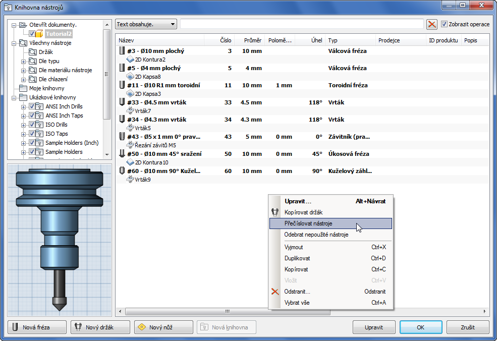

Chcete-li aktualizovat čísla nástrojů, a docílit tak sekvenčního řazení v rámci knihovny, klikněte pravým tlačítkem na knihovnu nebo seznam nástrojů a vyberte z místní nabídky možnost Přečíslovat nástroje.
Nástroje budou očíslovány sekvenčně počínaje číslem 1. Zachová se pořadí, které se v danou chvíli používá v Prohlížeči CAM.

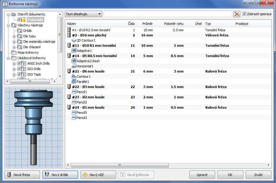

Funkci přečíslování lze použít, pokud chcete, aby v magazínu nástrojů byly pouze nástroje, které vyžaduje konkrétní úloha.

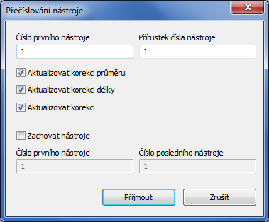

Ukázková součást před přečíslováním
Dialog Přečíslování nástrojů
Ukázková součást po přečíslování
