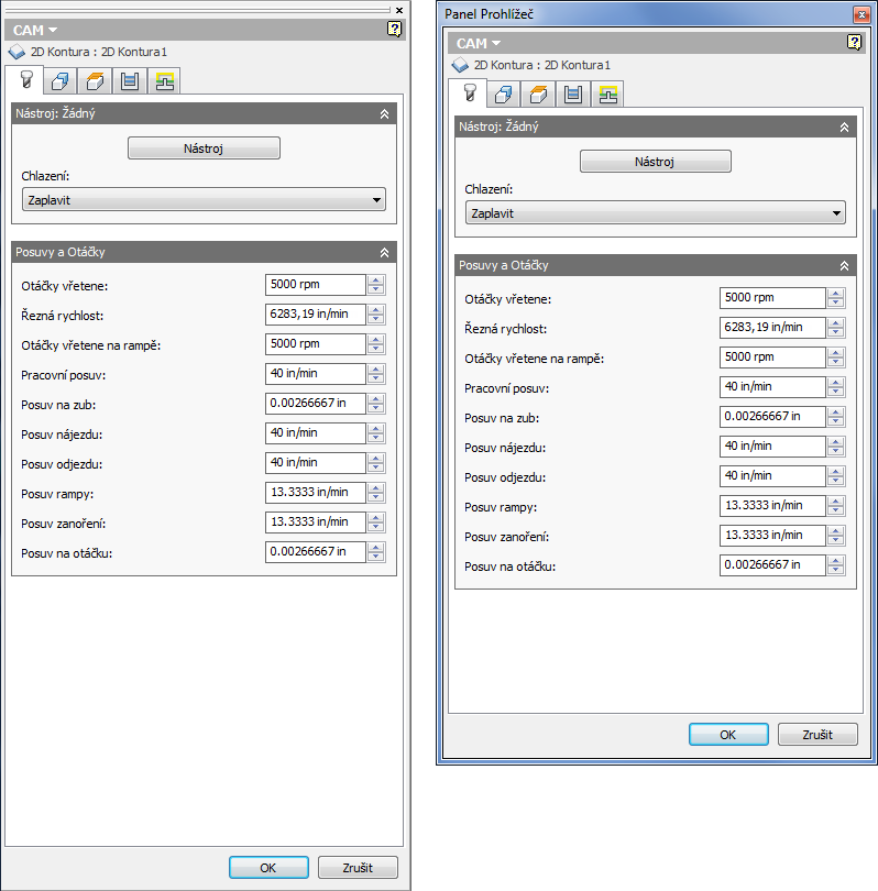

Dialog Operace za běžných podmínek sdílí stejný prostor jako Prohlížeč CAM. Dialog Operacemůžete oddělit od Prohlížeče CAM a nastavit jej jako plovoucí okno nebo jej ukotvit na pohodlnějším místě. Zde je postup:
panel Správa
Možnosti
. Zobrazí se dialog Možnosti systému CAM. Při dalším výběru strategie obrábění se dialog Operace zobrazí nezávisle na Prohlížeči CAM.
Na levé straně dialog Operace sdílí stejný prostor jako Prohlížeč CAM. Na pravé straně se zobrazuje odděleně od Prohlížeče CAM v plovoucím stavu.

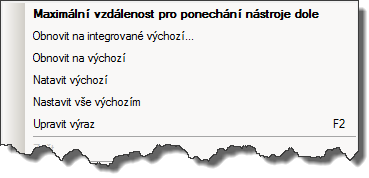

Do té míry, do jaké je to možné, poskytuje aplikace Inventor HSM fungující výchozí hodnoty pro všechny parametry strategie v dialogu Operace. Pokud kliknete pravým tlačítkem na název parametru, zobrazíte níže znázorněnou místní nabídku, v níž můžete ovládat výchozí hodnoty parametrů.
V horní části místní nabídky se zobrazí aktuální název parametru (tučně). Ostatní položky nabídky nabízí následující možnosti:

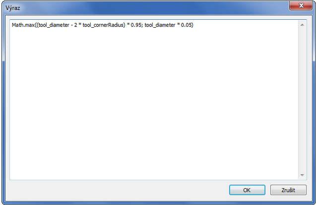

Dialog Výraz

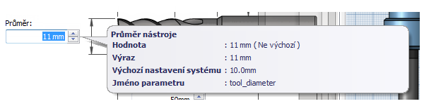

Názvy pro odkazování jiných parametrů lze zadat podržením klávesy SHIFT při umístění ukazatele myši na pole parametru.
Názvy parametrů se zobrazí v bublinkové nápovědě při podržení klávesy SHIFT
