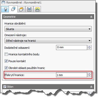

Při použití omezení sklonu a/nebo zbytkového obrábění u operace rovnoměrného dokončení lze na kartě Geometrie povolit možnost Obrábět oblasti podle hranic, a zahájit tak odsazování trajektorie nástroje od hranic vytvořených na základě detekování sklonu a/nebo zbytkového materiálu.
Můžete také určit překrytí hranice, aby se hranice detekovaného rozsahu spádu nebo zbytkové oblasti rozšířila o zadanou míru překrytí.
Nastavení Překrytí hranice
