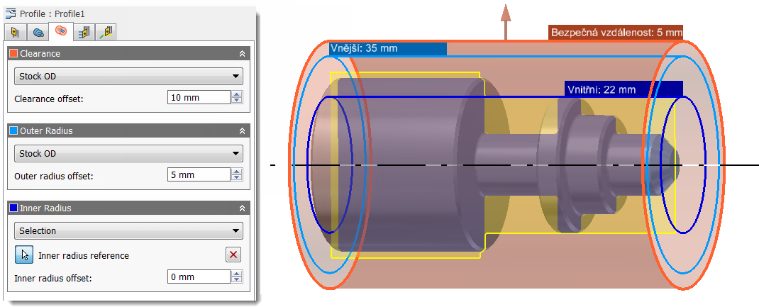

Meze vnitřního či vnějšího poloměru lze nastavit výběrem ploch, hran nebo bodů stejně jako lze vybrat plochy a body výšek 3D frézování.
Vyberte položku Výběr v rozevírací nabídce Vnější poloměr nebo Vnitřní poloměr a vyberte vhodnou plochu, hranu nebo bod modelu.
Výběr plochy reference vnitřního poloměru v operaci Soustružení profilu

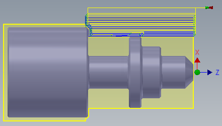

Výsledná dráha nástroje
Pokud vybraná plocha nebo hrana není soustředná s osou soustružení, použije se maximální poloměr.
