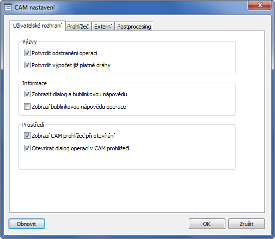

Dialog Možnosti CAM se skládá ze čtyř karet s možnostmi nastavení, které umožňují přizpůsobit chování různých funkcí aplikace Inventor HSM.
Dialog Možnosti CAM. Výchozí nastavení je možné kdykoli obnovit kliknutím na tlačítko Obnovit, které se nachází na každé kartě.
Karta Uživatelské rozhraní
- Potvrdit odstranění operací – zobrazí výzvu k potvrzení odstranění vybrané operace z Prohlížeče CAM.
- Potvrdit vytvoření, pokud již je platné – zobrazí výzvu k potvrzení obnovení trajektorie nástroje v případě, že je již platná.
- Zobrazit dialog popisků nástrojů – zobrazí popisky ovládacích prvků dialogu.
- Zobrazit popisky nástrojů operace – při najetí ukazatelem myši na položku v Prohlížeči CAM zobrazí detaily obrábění (popis, strategie, popis nástroje, atd.) dané položky.
- Při otevření zobrazit Prohlížeč CAM – při otevření dokumentu obsahujícího data CAM zobrazí Prohlížeč CAM a pás karet systému CAM.
- Zkombinovat dialog Operace s Prohlížečem CAM – dialog Operace normálně používá stejné okno jako Prohlížeč CAM. Chcete-li zobrazit dialog Operace jako samostatné ukotvitelné okno, vypněte tuto možnost.
