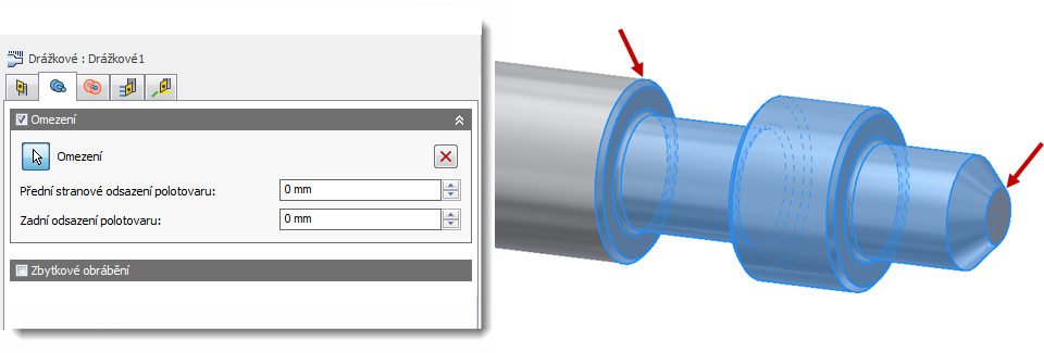

Chcete-li provést omezení geometrií, postupujte následujícím způsobem:
Pomocí parametrů Přední stranové odsazení polotovaru a Zadní odsazení polotovaru lze prodloužit dráhu nástroje mimo omezující oblasti, nebo naopak ještě více omezit v rámci oblasti.

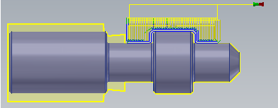

Žádné přední ani zadní odsazení

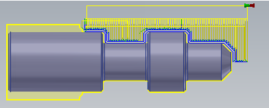

Kladné přední a zadní odsazení

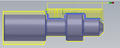

Záporné přední a zadní odsazení
