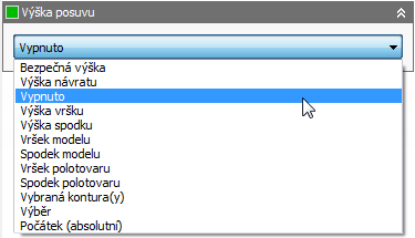

U operací 2D kontura a 2D kapsa lze zakázat možnost Výška posuvu, aby nástroj přešel dolů k nájezdu rychloposuvem. Na kartě Výšky vyberte v rozevíracím seznamu Výška posuvu možnost Zakázáno.
Zakázání možnosti Výška posuvu
