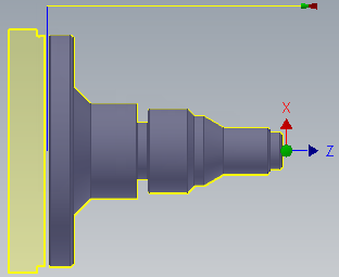

Obrázek dole znázorňuje simulaci polotovaru čepu nápravy. Dráhy nástroje byly vypnuty.
Simulace polotovaru součásti čepu nápravy
