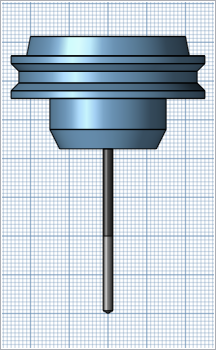

V knihovně nástrojů se při výběru konkrétního nástroje zobrazí jeho náhled. Vzdálenost mezi čarami mřížky je pevná a umožňuje rychle získat hrubý odhad velikosti nástroje.

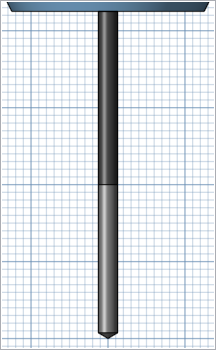

vrták 2,5 mm

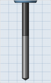

vrták 8 mm
U nástrojů v metrických jednotkách je vzdálenost mezi tenkými čarami mřížky 1,0 mm a mezi silnými čarami 10 mm. U nástrojů v palcových jednotkách jsou odpovídající vzdálenosti 1/16 palce a 1,0 palce.

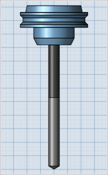

Při přesunutí ukazatele myši nad obrázek je aktivováno přiblížení náhledu nástroje zaměřené na řezací nástroj, které přizpůsobí velikost jeho zobrazení velikosti oblasti náhledu.
