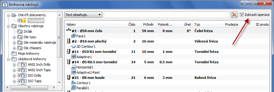

Když v knihovně nástrojů zobrazíte seznam nástrojů pro aktuální dokument, bude tento seznam ve výchozím nastavení obsahovat také všechny operace. Díky tomu snadno zjistíte, které operace používají konkrétní nástroje, a uvidíte různé posuvy a rychlosti v jednotlivých operacích (za předpokladu, že jsou sloupce posuvů a rychlostí viditelné).
U dokumentů s velkým množstvím operací můžete operace skrýt zrušením zaškrtnutí políčka Zobrazit operace.
Knihovna nástrojů se zapnutou možností Zobrazit operace uvádějící v seznamu nástrojů jak nástroje, tak operace

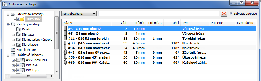

Pokud tuto možnost vypnete, nebudou se operace již zobrazovat a vy tak získáte přehlednější zobrazení nástrojů v dokumentu.
Knihovna nástrojů s vypnutou možnostíZobrazit operace uvádějící pouze nástroje
Nástroje, které se používají v operacích, se zobrazí tučně bez ohledu na to, zda máte operace zobrazené, nebo ne. Nástroje zvýrazněné oranžovou barvou označují nástroje s konfliktními čísly nástrojů. To může představovat problém při odesílání do řídicího systému CNC nebo do stroje.
