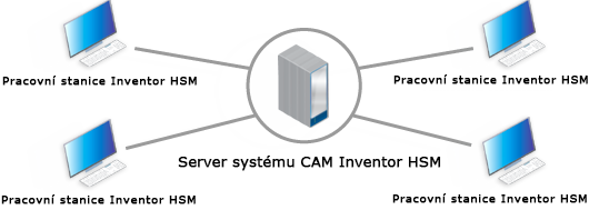

Využití jediné výkonné pracovní stanice k urychlení výpočtů ve čtyřech dalších pracovních stanicích

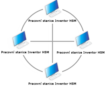

Sdílení výkonu všech pracovních stanic k urychlení výpočtů

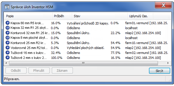

Správce úloh aplikace Inventor HSM s povoleným sloupcem Server zobrazuje, které pracovní stanice se využívají. V tomto případě se výpočty drah nástrojů provádějí ve čtyřech různých pracovních stanicích a v místní pracovní stanici.

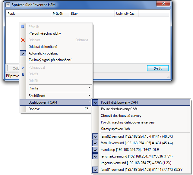

Pokud je distribuovaný systém CAM k dispozici, použije se automaticky. Distribuovaný systém CAM lze ručně zapnout a vypnout ve Správci úloh aplikace Inventor HSM kliknutím pravým tlačítkem a výběrem příslušné položky v místní nabídce. Distribuovaný systém CAM sleduje všechny dostupné prostředky ke zpracování, což umožňuje vybrat nejvhodnější stanici k distribuci výpočtů drah nástrojů.
Nabídka distribuovaného systému CAM
