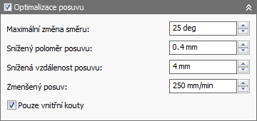

Aplikace Inventor HSM poskytuje různé metody ošetření ostrých rohů v trajektorii nástroje. Jedna z těchto funkcí se nazývá Optimalizace posuvu a umožňuje v ostrých rozích snížit rychlost posuvu.
Optimalizaci posuvu lze aktivovat zaškrtnutím políčka Optimalizace posuvu na kartě Záběry.
Určuje maximální úhlovou změnu. Pokud bude překročena, sníží se rychlost posuvu.
Určuje minimální poloměr, po jehož překročení se posuv zmenší.
Určuje vzdálenost zkrácení posuvu před rohem.
Určuje sníženou rychlost posuvu, která se má použít v rozích.
Umožňuje snížit rychlost posuvu pouze u vnitřních rohů.
