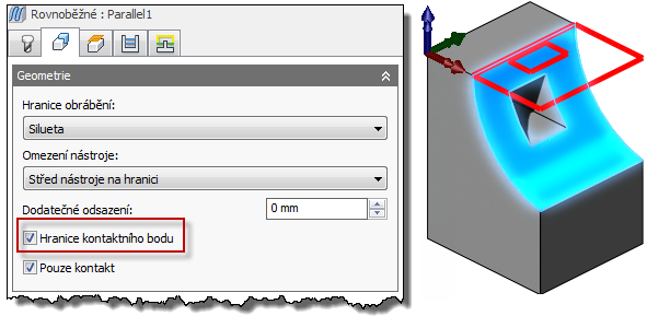

Omezení bodů kontaktu nástroje pomocí hranic
Určení plochy (případně více ploch) jako hranice pro dokončovací 3D operaci představuje účinný způsob místního omezení obrábění nástrojem.
Ve výchozím nastavení hranice omezují středové body nástroje (střed nástroje tedy musí být uvnitř hranic). Pokud se spád vybraných ploch v okolí hran mění, je výsledkem buď zbylý materiál, nebo obrábění rozšířené v okolí hran mimo plochy.
Abyste tomuto problému zabránili, zapněte nastavení Hranice bodu kontaktu, čímž budou hranice omezovat body kontaktu nástroje místo jeho středových bodů.
Určení plochy jako hranice obrábění
Rozdíl je znázorněn níže na rovnoběžné dráze nástroje za použití frézy s kulovým koncem.
Bez hranice
S určenou hranicí
S určenou hranicí a zapnutou možností Hranice bodu kontaktu
Při pohledu ze strany je jasně vidět kontaktní bod nástroje.
Nástroj v krajních bodech kontaktu
