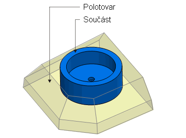

Nepravidelný polotovar
  1. Vytvořte polotovar v aplikaci Inventor jako samostatné objemové těleso.
  2. V aplikaci Inventor HSM vytvořte nové nastavení a vyberte vytvořený polotovar.

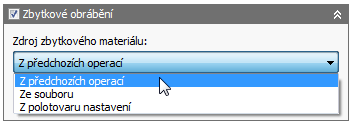

  4. Zapněte možnost Zbytkové obrábění a nastavte parametr Zdroj zbytkového materiálu na možnost Z polotovaru nastavení.
    Zdroj zbytkového polotovaru z polotovaru nastavení
