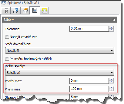

Strategie Spirálové dokončení nabízí několik různých provozních režimů. Režim se vybírá v rozevíracím seznamu Režim spirály, který se nachází na kartě Záběry.
Výběr režimu spirály
První dva režimy, Spirála a Spirála s kružnicemi, vytvoří podobné výsledky s tou výjimkou, že Spirála s kružnicemi vytvoří další kruhový záběr na vnitřním a vnějším poloměru.
Poslední režim Soustředné kružnice vytvoří pole soustředných kružnic, které budou poté propojeny. Ve skutečnosti nevytvoří spirálu, ale spíše kruhové pole, jak je znázorněno níže.
