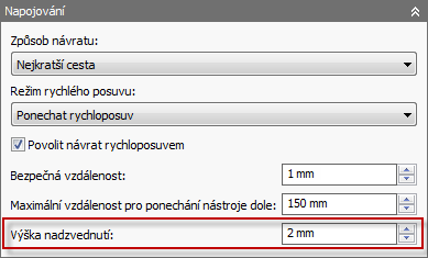

Nastavení výšky zdvihu je dostupné na kartě Napojování u strategií 2D a 3D Kapsa, Adaptivní obrábění a Vodorovné obrábění.
Nastavení parametru Výška zdvihu
