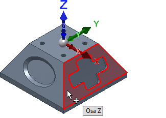

  3. V rozevírací nabídce Orientace vyberte možnost Vybrat osu nebo rovinu Z a osu X.
  4. Ujistěte se, že je tlačítko Osa Z orientace nástroje aktivní a vyberte nakloněnou plochu tak, jak je znázorněno na následujícím obrázku:
    Nakloněná plocha součásti určí novou orientaci nástroje

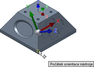

  6. Orientace os X, Y a Z nástroje je nyní správná, je však nutné znovu definovat počátek. Chcete-li to provést, klikněte v rozevírací nabídce Počátek na možnost Vybraný bod.
  7. Ujistěte se, že je tlačítko Počátek orientace nástroje aktivní a vyberte bod v dolní levé části součásti tak, jak je znázorněno níže:
    Nastavení nové orientace nástroje a počátku je nyní dokončeno
