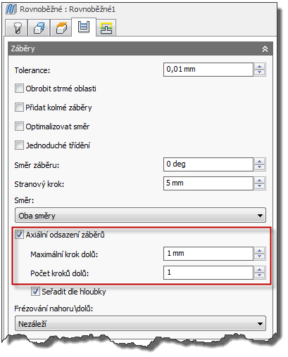

Aplikace Inventor HSM podporuje záběry s axiálním odsazením, které umožňují opakovat vypočítanou trajektorii nástroje v krocích ve směru osy Z.
Záběry s axiálním odsazením fungují podobně jako vícenásobné dokončovací kroky dolů ve 2D operacích a jsou užitečné při odebírání pevného množství materiálu pomocí několika kroků. Pokud máte například 1 mm zbývajícího polotovaru, můžete ho odebrat pěti záběry po 0,2 mm pomocí rovnoběžného dokončení.
Záběry s axiálním odsazením – nastavení
