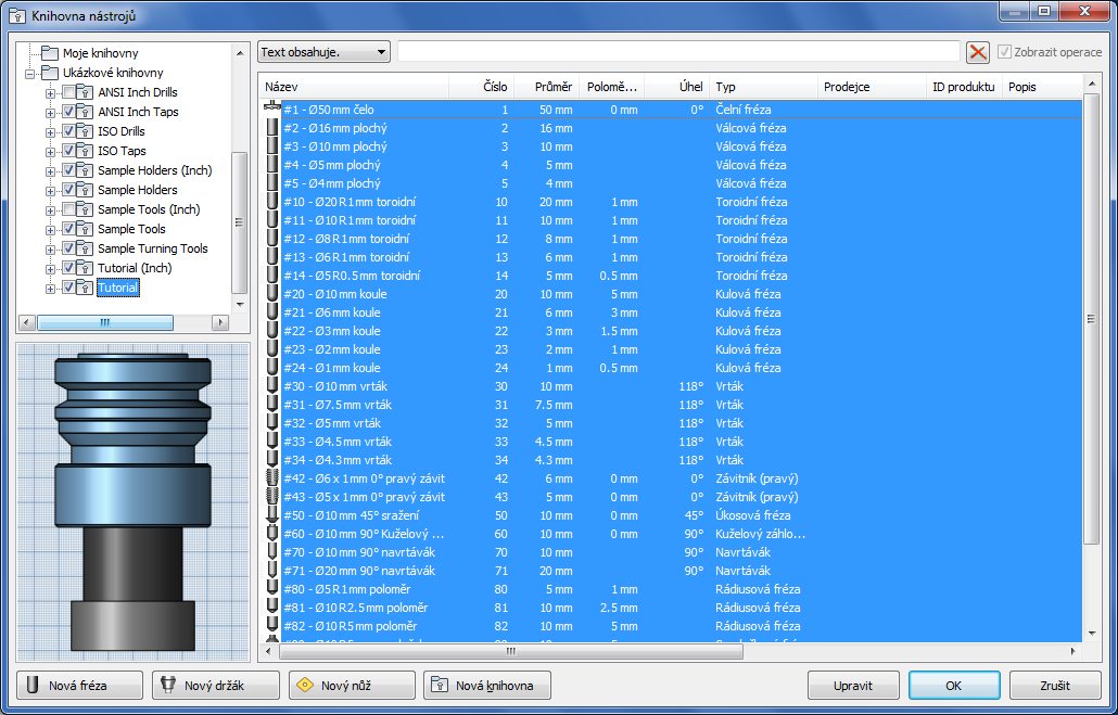

  1. Vyberte nástroje, které chcete upravit.
    Výběr nástrojů ke kopírování
  2. Kliknutím pravým tlačítkem a výběrem položky Kopírovat nebo stisknutím kombinace kláves CTRL+C zkopírujte nástroje do schránky.
