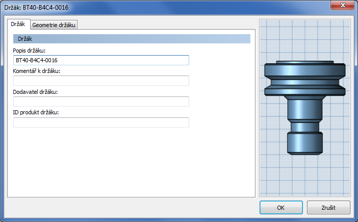

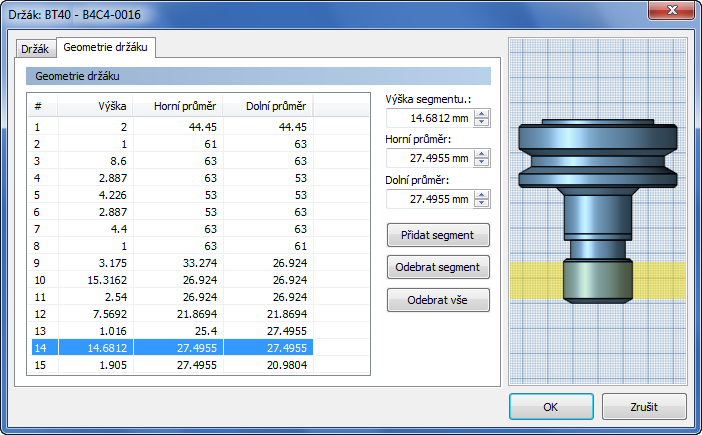

Dialog Nový úchyt frézy umožňuje úpravu jednotlivých úchytů frézy. Skládá se ze dvou karet:
V náhledu na pravé straně dialogu se zobrazí tvar úchytu, který se po provedení libovolné změny automaticky aktualizuje.
Jedná se o textový popis úchytu nástroje.
Jedná se o textový komentář k úchytu.
Jedná se o dodavatele úchytu nástroje.
Jedná se o identifikátor (ID) úchytu nástroje dodavatele.
Jedná se o výšku vybraného segmentu úchytu nástroje.
Jedná se o horní průměr vybraného segmentu úchytu nástroje.
Jedná se o dolní průměr vybraného segmentu úchytu nástroje.
