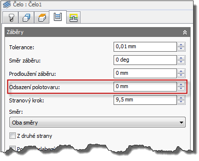

Strategie Plocha umožňuje zadat další hodnotu odsazení pro automatické nebo ručně zadané kontury polotovaru v nastavení Odsazení polotovaru.
Nastavení Odsazení polotovaru na kartě Záběry
Vybrané nebo automatické kontury polotovaru jsou odsazeny o zadanou hodnotu směrem ven.
