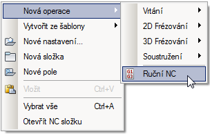

. Můžete také kliknout pravým tlačítkem na libovolné místo v Prohlížeči CAM a v místní nabídce vybrat položku Nová operace.
Přístup k možnosti Ruční NC pomocí místní nabídky Nová operace

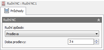

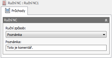

V nabídce vyberte možnost Ruční NC a v rozevírací nabídce Ruční typ: vyberte vhodný typ záznamu NC.
Úpravy dvou typů operací Ruční NC: Poznámka a Prodleva
