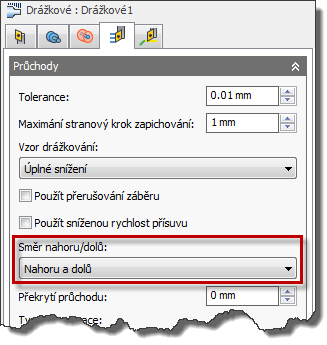

Ve strategii soustružení Drážkové nastavení Směr nahoru/dolů řídí směr dokončovacích záběrů a lze je nastavit na hodnotu Nahoru a dolů, Pouze dolů nebo Pouze nahoru.
Nastavení drážkové strategie Směr nahoru/dolů

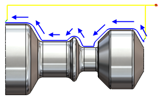

Při používání zapichovacího nástroje je často užitečné použít možnost Pouze dolů. Následující příklad ukazuje stejnou dráhu nástroje ve třech různých případech.
Směr Nahoru a dolů
Směr Pouze dolů
Směr Pouze nahoru
