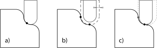

a) Ideální poloha malého nástroje na velkém zaoblení, má pouze jeden bod dotyku a není detekován.
b) Při použití nadbytečné tloušťky se k výpočtu použije větší nástroj, který má dva body dotyku.
c) Výsledná poloha nástroje je určena promítnutím nástroje na povrch v polovině vzdálenosti mezi malým nástrojem a nástrojem s nadbytečnou tloušťkou.
Příklad: Je dáno zaoblení o poloměru 5 mm, které se má obrobit nástrojem, jehož poloměr rohu se rovná 4,5 mm (například 9mm kulový nástroj). V takovém případě lze nastavit parametr nadbytečné tloušťky na hodnotu 0,5 mm. Díky tomu se vypočítají trajektorie nástroje tak, jako by byl použit 10mm kulový nástroj, trajektorie se však upraví, aby bylo možné obrábět 9mm nástrojem.
