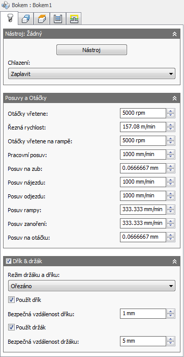

Jedná se o typ chladiva použitého s nástrojem.
Jedná se o rotační rychlost vřetena.
Jedná se o rychlost vřetena, která je vyjádřena jako rychlost nástroje na povrchu.
Jedná se o rotační rychlost vřetena při provádění pohybů na rampě.
Jedná se o posuv použitý při řezání.
Jedná se o rychlost řezného posuvu, která je vyjádřena jako hodnota posuvu na zub.
Jedná se o posuv použitý při nájezdu do řezného pohybu.
Jedná se o posuv použitý při odjezdu z řezného pohybu.
Jedná se o posuv použitý při provádění spirálovitého rampování do polotovaru.
Jedná se o posuv použitý při zanořování do polotovaru.
Jedná se o rychlost posuvu při zanoření, která je vyjádřena jako hodnota posuvu na rotaci.
Při používání nástroje s držákem je možné vybrat si v závislosti na strategii obrábění jeden z pěti různých režimů dříku a držáku. U dříku i držáku nástroje lze řešit kolize a lze jim přiřadit vlastní bezpečné vzdálenosti.
Zakázáno
Vytáhnout
Oříznuto
Detekovat délku nástroje
Určí, že se ve výpočtu dráhy nástroje použije dřík vybraného nástroje (aby nedocházelo ke kolizím).
Dřík nástroje zůstane vždy v této vzdálenosti od součásti.
Určí, že se ve výpočtu dráhy nástroje použije držák vybraného nástroje (aby nedocházelo ke kolizím).
Držák nástroje zůstane vždy v této vzdálenosti od součásti.

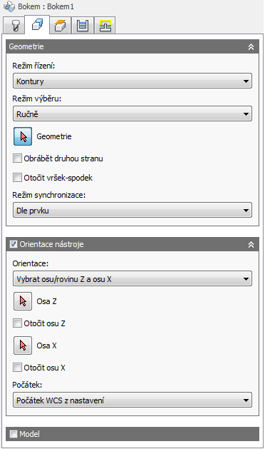

Je podporováno obrábění pouze na základě kontur i obrábění na základě povrchů. V rozevírací nabídce vyberte položku Kontury nebo Povrchy.
Jedná se o tlačítko umožňující výběr povrchů k obrobení.
Při výběru položky Kontury v rozevírací nabídce Režim řízení: jsou k dispozici následující možnosti synchronizace:
Pomocí kombinace orientace trojice a možností počátku umožňuje určit, jak bude nástroj orientován.
Rozevírací nabídka Orientace nabízí následující možnosti nastavení orientace os X, Y a Z trojice:
Rozevírací nabídka Počátek nabízí následující možnosti umístění počátku trojice:

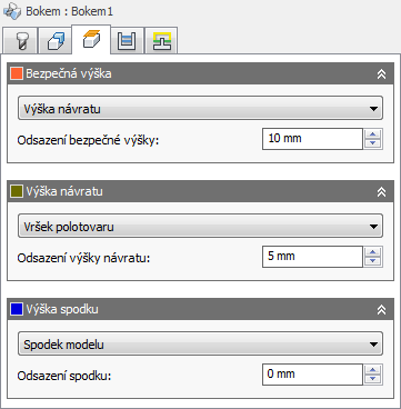

Bezpečná výška je první výškou, do které se nástroj přesune rychloposuvem při přechodu na začátek dráhy nástroje.
Bezpečná výška
Použije se odsazení bezpečné výšky vztahující se k výběru bezpečné výšky v rozevíracím seznamu výše.
Výška návratu určuje výšku, do které se posune nástroj před dalším řezným záběrem. Výška návratu musí být nastavena na hodnotu, která je vyšší než hodnota parametrů Výška posuvu a Vršek. Výška návratu se používá spolu s následným odsazením k určení výšky.
Výška návratu
Použije se odsazení výšky návratu vztahující se k výběru výšky návratu v rozevíracím seznamu výše.
Výška spodku určuje konečnou výšku a hloubku obrábění a nejnižší hloubku, do které nástroj v polotovaru sestoupí. Výška spodku musí být nastavena na hodnotu, která je nižší než hodnota parametru Vršek. Výška spodku se používá spolu s následným odsazením k určení výšky.
Dolní výška
Použije se odsazení spodku vztahující se k výběru výšky spodku v rozevíracím seznamu výše.

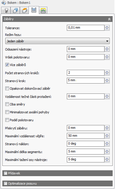

Tolerance obrábění je součtem tolerancí použitých při vytváření dráhy nástroje a triangulace geometrie. Chcete-li získat celkovou toleranci, je nutné přidat k této toleranci veškeré další tolerance filtrování.
Volná tolerance 0,100
Těsná tolerance 0,001
Konturovací pohyby stroje CNC jsou řízeny pomocí příkazů čar G1 a oblouků G2 a G3. Systém CAM toho dosáhne tím, že linearizuje dráhy nástroje na křivkách spline a povrchu, a tímto způsobem je aproximuje. Vytvoří se mnoho segmentů krátkých čar, které utvoří přibližnou podobu požadovaného tvaru. Přesnost, s jakou dráha nástroje odpovídá požadovanému tvaru, značně závisí na počtu použitých čar. Čím více je čar, tím více se dráha nástroje přiblíží jmenovitému tvaru spline nebo povrchu.
Nedostatek dat
Je lákavé používat vždy velmi těsné tolerance, existují však i stinné stránky tohoto postupu: delší časy výpočtu dráhy nástroje, velké soubory G-funkcí a velmi krátké pohyby po čarách. První dva problémy nejsou nijak závažné, protože aplikace Inventor HSM provádí výpočty velmi rychle a většina moderních řídicích systémů disponuje alespoň 1 MB paměti RAM. Krátké pohyby po čarách však mohou v kombinaci s vysokými rychlostmi posuvu vyústit v jev známý jako nedostatek dat.
Nedostatek dat nastane v situaci, kdy je řídicí systém příliš zahlcen daty a nedokáže je zpracovat. Řídicí systémy CNC mohou zpracovat konečný počet řádků kódu (bloků) za sekundu. Může to být pouhých 40 bloků za sekundu v případě starších strojů a 1000 bloků za sekundu u nových strojů, například řídicího systému HAAS Automation. Krátké pohyby po čarách a vysoké rychlosti posuvu mohou žádat rychlost zpracování, která přesahuje možnosti řídicího systému. Když k tomu dojde, musí stroj po každém pohybu počkat na další příkaz z řídicího systému.
Režim řezání určuje způsob obrábění stran.
Jeden záběr
Od dolní části
Oříznout od dolní části
Shora
Oříznout od horní části
Spirála
Morfovat
Určuje dodatečné odsazení podél osy nástroje vzhledem k dolní vodicí křivce.
Určuje celkovou tloušťku polotovaru.
Tuto možnost povolte, chcete-li zadat hodnotu stranového kroku.
Jedná se o počet hrubovacích kroků.
Určuje vodorovný stranový krok mezi záběry. Ve výchozím nastavení je tato hodnota nastavena na 95 % průměru řezného nástroje zmenšeného o poloměr rohu nástroje.
Vodorovný stranový krok
Tuto možnost povolte, chcete-li provést poslední dokončovací záběr dvakrát, a odebrat tak materiál polotovaru, který zbyl v důsledku vychýlení nástroje.
Určuje tečné prodloužení záběrů.
Určuje, že se v operaci použije k obrobení otevřených profilů sousledné i nesousledné frézování.
Nevybráno
Vybrané
Určuje vzdálenost, o kterou je třeba prodloužit obrábění v případě uzavřeného záběru.
Určuje maximální vzdálenost, ve které lze rozevřít osu nástroje.
Určuje počet stupňů, o které musí být nástroj nakloněn do strany.
Určuje maximální délku jednotlivých segmentů v generované dráze nástroje.
Určuje maximální změnu úhlu při tažení nástroje v jedné ose v generované dráze nástroje.

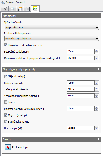

Určuje, jak se nástroj pohybuje mezi řeznými záběry. Na následujících obrázcích je použita strategie Průtok.
U strojů CNC, které nepodporují linearizované rychloposuvy, lze upravit postprocesor tak, aby převedl všechny pohyby G0 na pohyby rychlého posuvu G1. Chcete-li získat další informace nebo pokyny, jak daným způsobem upravit postprocesory, kontaktujte technickou podporu.
Určuje, kdy mají být rychloposuvy ve výstupu jako skutečné rychloposuvy (G0) a kdy mají být ve výstupu jako pohyby s vysokou rychlostí posuvu (G1).
Tento parametr se obvykle nastavuje, aby nedocházelo ke kolizím u strojů, které při rychloposuvu provádějí pohyby „dog-leg“.
Rychlost posuvu, která se používá pro výstup rychloposuvů jako G1 místo G0.
Pokud je tato možnost povolena, provádí se návraty rychloposuvem (G0). Tuto možnost zakažte, chcete-li vynutit návraty rychlostí posuvu odjezdu.
Minimální vzdálenost mezi povrchy nástroje a součásti při pohybech návratu. Vzdálenost je měřena po použití přídavku. Pokud byl tedy použit záporný přídavek, je třeba věnovat pozornost tomu, aby byla bezpečná vzdálenost dostatečně velká a zamezila jakýmkoli kolizím.
Určuje maximální vzdálenost, která je povolena pro pohyby nástroje při ponechání dole.
Maximální vzdálenost pro ponechání nástroje dole = 1"
Maximální vzdálenost pro ponechání nástroje dole = 2"
Chcete-li generovat nájezd, povolte tuto možnost.
Nájezd
Určuje poloměr pohybů nájezdů.
Poloměr nájezdu
Určuje typ tažení oblouku nájezdu.
Úhel tažení 90°
Úhel tažení 45°
Určuje délku lineárního pohybu při nájezdu, pro který se v řídícím obvodu aktivujekompenzace poloměru.
Vzdálenost lineárního nájezdu:
Nahradí tečná prodloužení oblouků nájezdu nebo odjezdu pohybem, který je kolmý k oblouku.
Zobrazeno s kolmým vstupem nebo výstupem
Příklad: Vývrt, který má maximálně velké oblouky nájezdu nebo odjezdu (čím větší oblouk tím menší pravděpodobnost značky prodlevy) a kde tečný lineární nájezd nebo odjezd není možný, protože by se prodloužil do strany vývrtu.
Jedná se o poloměr svislého oblouku, který vyhlazuje vstupní pohyb při přechodu ze vstupního pohybu na samotnou dráhou nástroje.
Poloměr svislého nájezdu
Chcete-li generovat odjezd, povolte tuto možnost.
Odjezd
Určuje, zda má být definice odjezdu stejná jako definice nájezdu.
Určuje délku lineárního pohybu při odjezdu, pro který se v řídícím obvodu deaktivuje kompenzace poloměru.
Vzdálenost lineárního odjezdu
Určuje poloměr pohybů odjezdů.
Poloměr odjezdu
Určuje poloměr svislého odjezdu.
Poloměr svislého odjezdu
Určuje typ tažení oblouku odjezdu.
Určuje maximální úhel rampování.
Tlačítko výběru, které slouží k vybrání pozic vstupů.
