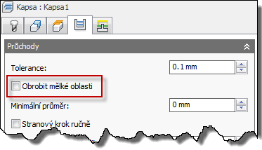

Možnost Obrobit mělké oblasti se nachází na kartě Záběry u strategií s pevnými úrovněmi osy Z (například Kapsovací obrábění nebo Konturové dokončování). Tato možnost je užitečná u součástí, které mají jak strmé stěny, tak plochy nebo kapsy, které jsou téměř ploché (mělké oblasti).
Povolení této možnosti u součásti, jako je následující, vloží další úrovně osy Z, pokud je to nutné k dosažení žádoucího dokončení.

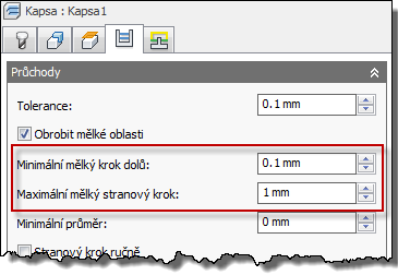

Po aktivaci možnosti Obrobit mělké oblasti se zobrazí dva řídicí parametry:
Nastavení mělkých oblastí
Tento parametr určuje minimální povolený krok dolů mezi dodatečnými úrovněmi osy Z a jeho uplatnění má přednost před maximálním mělkým stranovým krokem.
Tento parametr určuje stranový krok, který bude použit při detekování oblastí, do kterých by měly být vloženy dodatečné úrovně osy Z. Pokud by použití normálního kroku dolů znamenalo stranový krok větší než daná hodnota, budou dodatečné úrovně vkládány, dokud nebude dosaženo určené hodnoty stranového kroku nebo minimálního kroku dolů.
