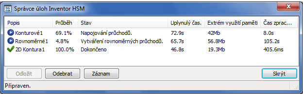

Ve výchozím nastavení správce úloh blokuje zbytek uživatelského rozhraní. To umožňuje, aby jádro využilo všechny zdroje procesoru, protože zbytek aplikací Inventor HSM a Inventor je neaktivní. Pokud však nechcete čekat na konec vytváření, jednoduše v dialogu klikněte na tlačítko Skrýt. To umožňuje pokračovat v práci, zatímco se na pozadí počítá trajektorie nástroje.
Vytváření můžete sledovat přímo v Prohlížeči CAM. Stav a průběh jednotlivých přepočítávaných operací se zobrazuje v prohlížeči v hranatých závorkách za názvem operace.

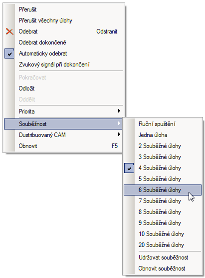

Při obnově více úloh aplikace Inventor HSM automaticky spustí několik úloh současně. Tyto úlohy, které odpovídají počtu jader procesoru v systému, protože je tím obvykle dosaženo nejlepšího výkonu. Pokud byste si přáli toto chování změnit, můžete to provést tak, že kliknete pravým tlačítkem na seznam úloh a v nastavení Souběžnost vyberete jiné.
Změna počtu souběžných úloh

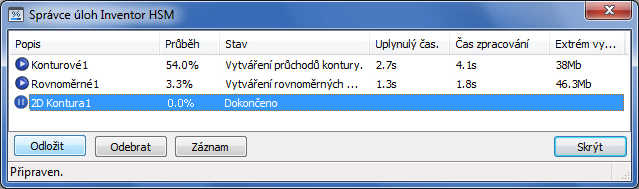

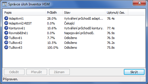

Aplikace Inventor HSM se tímto omezením řídí při automatickém spouštění úloh, přesto můžete kdykoli spustit další úlohy ručně, stačí v dialogu Správce úloh kliknout na tlačítko Pokračovat. Je to užitečné, pokud jste spustili řadu větších úloh a vytvořili jste další úlohy, které chcete okamžitě vypočítat a nechcete čekat na dokončení již spuštěných úloh.
Vynucené spuštění odložené úlohy
Úloha 2D kontura bude dokončena dříve než 3D úlohy.

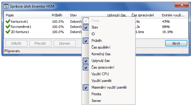

Na snímcích obrazovky si všimněte, že jsou viditelné další sloupce – Čas zpracování a Paměť ve špičce. Tyto a další možnosti lze povolit kliknutím pravým tlačítkem na záhlaví jednoho z viditelných sloupců.
Výběr viditelných sloupců v seznamu úloh
Uplynulý čas je čas mezi zahájením a dokončením úlohy výpočtu. Je známý také jako čas úlohy. Všimněte si, že tento čas se může značně lišit v závislosti na ostatních úlohách, které počítač provádí – včetně úloh v jiných aplikacích.
Čas zpracování – označované také jako čas procesoru – udává, kolik času procesory ve skutečnosti na úlohu spotřebovaly. Čas se vztahuje k procesoru s jedním jádrem a jako výsledek (pokud máte procesor s více jádry), můžete vidět čas zpracování, který bude delší než skutečný uplynulý čas. V případě systému s dvěma jádry bude teoretické maximum času zpracování dvakrát delší než uplynulý čas. V praxi se tohoto maxima dosahuje jen zřídka, protože čas zpracování nezahrnuje čas strávený na jiných úlohách (včetně přípravy úlohy a času stráveného v hlavní aplikaci Inventor HSM). Ze stejného důvodu bude čas zpracování vždy kratší než uplynulý čas v systému s jedním jádrem.
