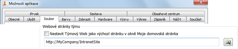

Nakonfigurujte Týmový web, aby spouštěl výchozí výukový zdroj podle vašeho výběru.
  1. otevření dialogu Možnosti aplikace,
  2. Na kartě Soubory určete v poli Týmový web webovou stránku nebo soubor. Může se jednat o odkaz na výukové programy aplikace Inventor nebo libovolný soubor či adresu URL.
    Zaškrtnutím políčka nahradíte výchozí domovskou obrazovku aplikace Inventor zadanou stránkou Týmového webu.

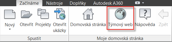

Použití Týmového webu
Po nastavení možností aplikace lze přejít na Týmový web ze dvou umístění:
  1. z karty Začínáme panelu Moje domovská stránka,
  2. z rozevírací nabídky Nápověda.
