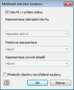

Protože některé příkazy nebudou v expresním režimu dostupné, můžete nastavit výchozí chování při otevření založené na jedinečné prahové hodnotě souboru. Takto lze velké sestavy otevírat v expresním režimu a menší nebo méně složité otevírat úplně.
Když povolíte expresní režim a uložíte sestavu, k nastavení výchozího režimu při jejím otevření bude použita prahová hodnota. Sestavy, které dosáhnou nebo překročí prahovou hodnotu budou automaticky otevřeny v expresním režimu.
Použití možností otevření souboru
