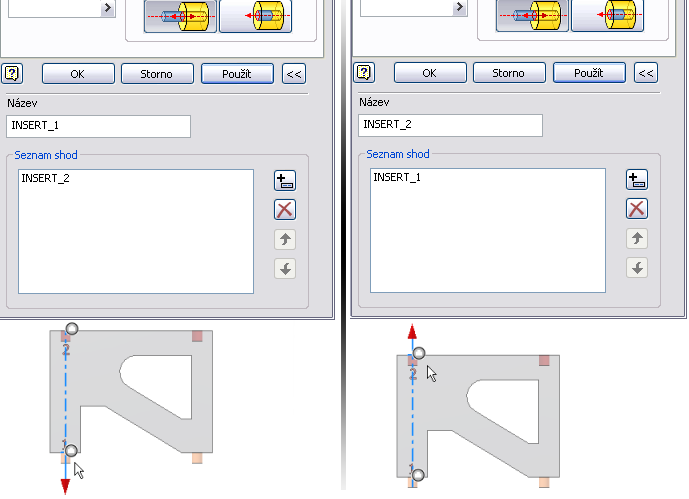

Pomocí dialogu Umístit komponentu můžete vybrat komponentu a potom možnost Interaktivně umístit s pomocí iVazby nebo Automaticky generovat iVazbu na místě. Je-li v sestavě již umístěna minimálně jedna komponenta, iVazby se přiřadí. Přesnost výsledků lze zvýšit vytvořením Seznamu shod.
Název
Vytvoří název iVazby. Můžete zadat název nebo nechat prázdné a výchozí název se vytvoří automaticky.
Seznam shod
Vytvoří seznam názvů iVazeb. Až bude komponenta umístěna, porovnávací funkce se nejprve pokusí najít první název v seznamu a potom přizpůsobí vlastnosti iVazby.
Přidat název do seznamu
Přidá název. Klikněte na něj a potom zadejte název.
V tomto příkladu je více výskytů komponentu sestaveno do žebříkovitého formuláře. K získání tohoto formuláře je seznam shod iVazeb vytvořen tak, že Sloup 1 je vždy umístěn do Díry 2.
  1. Vytvořte vazbu vložení iVazeb nazvanou Vložení_1 na Sloupec 1. Otevřete dialog a vytvořte preferovanou shodu (Vložení_2) jako první zadání do seznamu shod.
  2. Vytvořte vazbu vložení iVazeb nazvanou Vložení_2 na Díra 2. Otevřete dialog a vytvořte preferovanou shodu (Vložení_1) jako první zadání do seznamu shod.
  3. Umístěte první výskyt komponenty do sestavy.
  4. Umístěte druhý výskyt komponenty pomocí dialogu Umístit komponentu. Zapněte jednu z možností iVazeb (Interaktivně umísťovat s pomocí iVazby nebo Automaticky generovat iVazby na místě).
Poznámka: Chcete-li přidat vazby k umístění, postupujte podle těchto kroků k vytvoření Vložení_3 a Vložení_4 na zbývající prvky.
